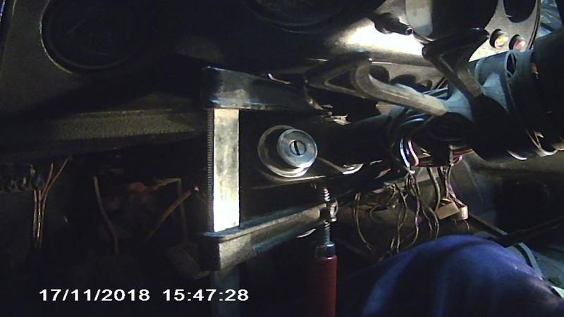

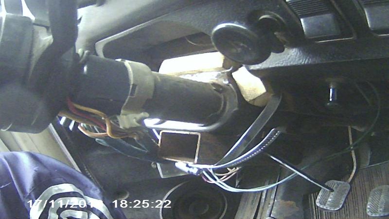

Así como lo leen amigos/as, mi NIVA tiene, ahora, volante regulable en altura, fue una modificación que conseguí casi sin querer, así que si me lo propongo capaz que logro que regule también en profundidad.
A las pruebas me remito:
Les cuento, el martes de la otra semana me fui con mi hijo en la NIVA al trabajo de la noche, fui a hacer la maniobra de estacionamiento entre dos autos y sentí un “crack”, le dije a mi hijo “pah, que feo sonó eso!!!”, pero pensé que era algo del tren delantero que es un sonajero, como no pasó nada y estacione lo más bien, quedó por esa.
El miércoles a la noche vuelvo en la NIVA e ídem, otra vez el ruido al dar toda la dirección pero esta vez recontra pesada la dirección, algo está pasando le digo al copiloto, en eso noto que al volante lo tenía en la falda!!!
Esa noche me fui para casa como pude, auxiliado por la técnica punta-rodilla, es que ahora con las cajas secuenciales, el punta-tacón ya es historia, sobre esta nueva técnica ya les voy a comentar.
El jueves a media tarde saqué los plásticos de la columna de dirección y encontré la rotura del soporte, dejé todo pensando en algún momento del viernes darle alguna puntada con la eléctrica, pero el viernes laburé de corrido de 8 a 19:30 hrs., llegué a casa a las 20 con el tiempo justo para darme un baño rápido, cambiarme e ir con toda la familia a la fiesta de fin de curso de mi hija.
Dije con el tiempo justo para un baño…., si, para un baño y para hacer un arreglo express (bueno, una chapucería en realidad) y arrancar lo más tranquilo, todos emperifollados, como si no hubiera pasado nada. Mi Sra. Quería ir en taxi, no, dejá, esto lo arreglo con dos vueltas de alambre, le dije, empecé a revolver entre los cachivaches del garaje y el alambre no aparecía.
Mi reino por un metro de alambre!!!… lo dije o lo pensé?
Y no apareció el alambre, pero si una abrazadera bastante grande, demasiado grande, y con unos “complementos” quedó asegurando la columna de dirección al soporte.
El sábado saqué el remiendo para filmar el video, puse la pieza en su lugar ayudado con una prensa tipo “sargento” pensando en dar unas puntadas, pero al final no me animé, tampoco pude encontrar unos pedazos de un delantal de cuero que en algún lado tengo como para tapar el tablero y el asiento, y antes de poner algo que pudiera no resistir chispas, preferí una solución en frío.
Compro alambre?, compro una abrazadera mas apropiada? :scratch:, pero teníamos un cumpleaños de unas sobrinitas y mi esposa había hecho todo el cotillón y había que ir al salón a prepararlo, así que volví a armar todo como estaba y nos fuimos.
Y volvimos tarde y el domingo seguíamos de garufa y seguí con el remiendo, hasta ruta hice para llevar a mis viejos al cumple de uno de sus nietos (hijo de mi hermano), cargado de bandejas de empanadas y pizzas y la torta de cumpleaños, y la torta de fiambre y el pastel de atún y el arrollado de jamón y queso…, porque si hay algo que tiene mi vieja es que si vos ponés el cumpleañero y ella se encarga de todo lo demás.
Un fin de semana un poco loco, lleno de actividades familiares que uno no se quiere perder, con la NIVA remendada para no tener que depender de otros y por supuesto… para tener algo que contar!!!
El próximo sábado o domingo voy a ver de realizar un mejor arreglo, posiblemente saque la pieza y la suelde afuera. Esto mientras espero la nueva que voy a encargar en breve (por lo que vi en la web, Ladapower que es donde estoy acostumbrado a comprar, no está realizando envíos hasta fines de noviembre)
