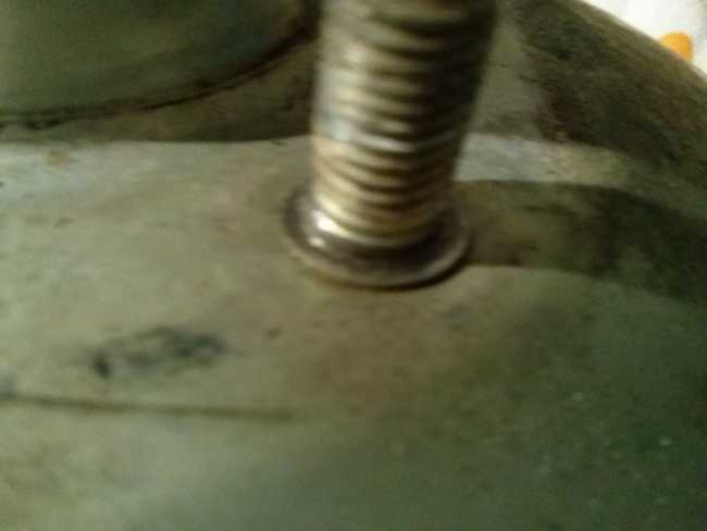

Estoy tratando de sacar el diafragma ahora, y no estoy seguro de si tengo que sacar estos espárragos o no, si salen salen para adentro del servo, pero tiene como unas arandelas dentadas, los veo muy firmes nose si hacer fuerza (adjunto fotos)
