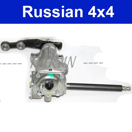

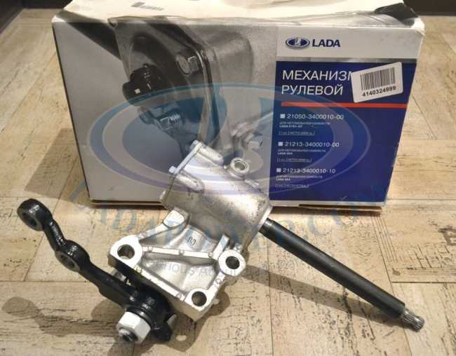

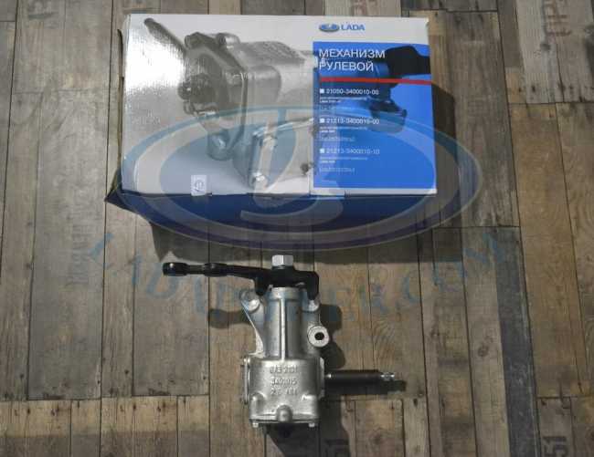

Las cajas que encuentro en Ladapower son estas dos:
Lada Niva Steering Reduction Unit Short Shaft Ladapower - caja dirección (caña corta)
Lada Niva Steering Reduction Unit Long Shaft Ladapower - caja dirección (caña larga)
Según el mismo post de Madariaga, la caña corta es para los modelos de 1999 en adelante. Mi camioneta es del 2000, aunque me gustaría poder confirmar cual de las dos cajas es la correcta. Alguien sabe si es sencillo confirmarlo? Estuve mirando y no me di cuenta

La diferencia es el brazo uno es corto y el otro largo, tal vez puedas meterte debajo y medirlo.
Después escribile a Pavel y que te diga cuanto mide cada uno, no va a tener problema de paso informanos el dato así ya nos queda.

El año pasado cambié caja de dirección (y otras cosas más) y tenía la misma duda que vos.
Lo que hice; además de haberle consultado a algunos mecánicos previamente y para estar seguro de lo que iba a pedir, fue tirarme abajo del volante y pasar un alambrecito por el espacio que queda entre el eje de dirección y el chasis(¿?)... controlar la distancia entre el tope (caja) y el acople del eje al resto de la columna.
La diferecia es grande entre el eje corto y el largo; el corto tendrá como una locura doce centímetros, mientras el largo tiene cerca de veinte centímetros.
Es decir que si la distancia entre caja y acople es más cercano a los 10 cm que a los 20 cm... correponde la caja de eje corto; sino, el otro.
Mi Niva es modelo 2000 y el brazo que finalmente compré y correspondía era el corto.
