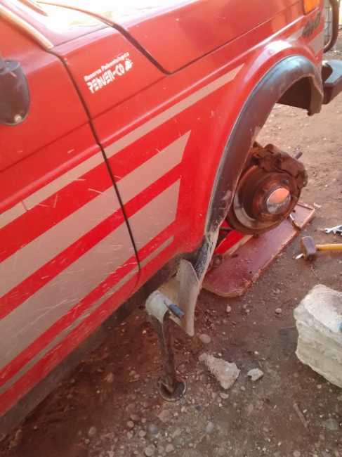

Como corresponde paso a contarles que quedo solucionado el ruido y para los que nunca hicieron el cambio de rotulas no hayq ue tenerle miedo aca les muestro como es el proceso.
Primero levantan la nieva y sacan la rueda, en mi caso la levante con el crique original de la niva, en esta foto se alcanza a ver donde termina la puerta.
Una vez levantado ponemos algo abajo por las dudas que se safe yo uso un tronquito.
Con la rueda afuera ubicamos visualmente la rotula problemática, ponemos otro crique bajo la parrilla y lo elevamos hasta que haga presión, le colocamos los 3 tornillos que la sujetan de arriba. Después levantamos un poco mas la parrilla para que se despegue de la rotula y prácticamente se despega sola.
Después saque la tuerca grande que tiene abajo y con un golpesito sobre la rosca de la rotula salio (por suerte fue simple).
La saque y cuando fui a poner la nueva que compre en ladapower me lleve la sorpresa que era mas larga y no entraba
Arranque con el plan B, gastar el borde de la rotula, empece pero ni así entraba... La niva estaba desarmada y no podía dejarla así, así que fui al plan C a todo o nada.
Le puse la tuerca a la rotula y corte un poco la parte de la rosca, saque la tuerca y por suerte volvió a entrar sin problema.
Bueno lo de sin problema no fue tan así, la nueva también era mas ancha, y los tornillos viejos quedaban cortos, por suerte conseguí en una ferretería tornillos mas largos y aproveche para ponerle tuercas autofrenantes.
