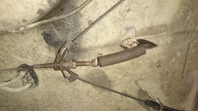

Primero: el freno de mano (o de estacionamiento) estaba frenando muy poco, esto ya lo solucione, hoy me tire abajo de la NIVA, lubrique todas las maromas y lo tense quedando OK. Segundo: cuando freno, los frenos de atrás no frenan NADA.

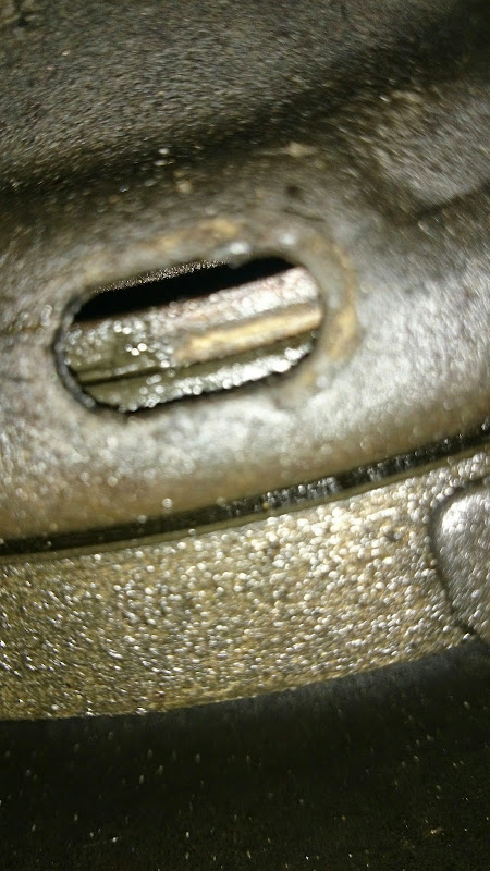

Acá controlando las zapatillas de Freno por la mirilla que tiene la NIVA.
