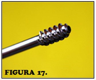

Hay varillas roscadas en calidad 1045, es un acero un poco mas duro que el 1010 (hierro comun) el principal problema es que si varilla roscada tiene menos resistencia a las torceduras que una varilla del mismo diámetro pero sin rosca, ya que la rosca disminuye el diametro ¿se entiende?
El dibujo es solo ilustrativo, para que veas la diferencia de diámetros entre el diametro mayor de una rosca y el interno, esa diferencia, es material que falta, si un bulon de 1/2 pulgada mide 13,5mm de espesor, el interior de la rosca mide12. por ende, la resistencia que tienen un bulon de 1/2 pulgada es equivalente a una varilla de 12 mm,esto aplicado al uso que pretende darle el mecanico a una varilla roscada...
