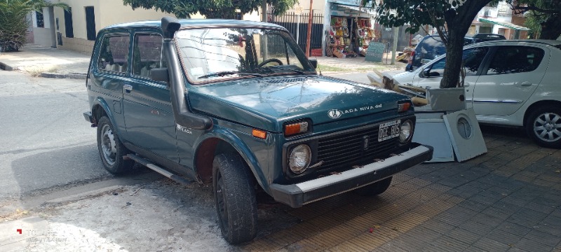

Está es mí rusita,hace muy poco la tengo,siempre fui de Jeep ika ,y quise cambiar x algo 4x4 y mis conocidos,no pararon de recomendarme la Lada niva,así q acá estoy aprendiendo nuevamente,
de viejo.

Está buena x fuera,más allá de algunos detalles lógicos del tiempo y el uso ,pero lo peor q tiene es el interior,tablero,frente de consola,muy cirujeada,muchas cosas rotas,anuladas o faltantes.
