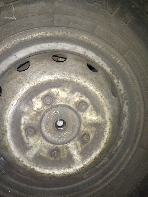

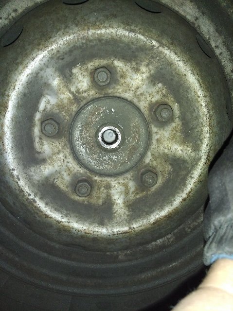

Así llegué (el tapacubo lo perdí hace mucho):

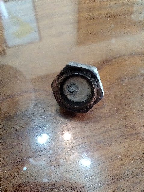

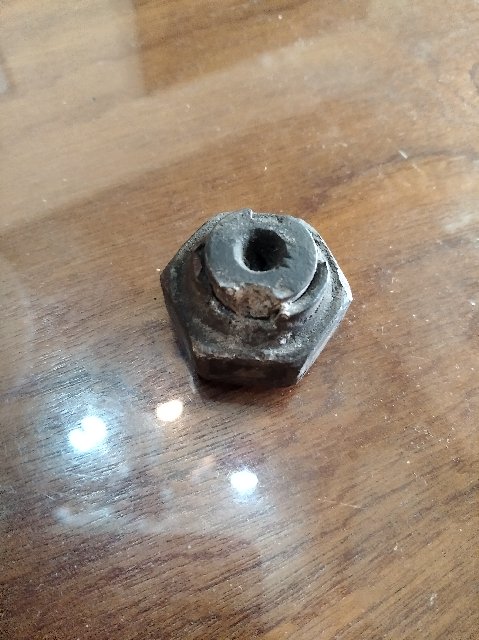

La primera impresión fue que era algo más que solo haber perdido la tuerca, y hoy tempranito rumbo al trabajo pasé por la zona bombardeada y exactamente donde sentí el ruido estaba la tuerca que confirma mi sospecha:
Lo que hallo raro es una película blanca que se ve en ambas superficies, en el extremo que quedó en la tuerca es menos visible, pero en la punta del eje que se ve en la rueda es mucho más notorio, hasta parece una capa de plástico, me parece muy raro pero me da para pensar que ese extremo fue reparado, o más que reparado, pegado, no parece muy lógico que digamos, pero como decía mi abuela, no creo en brujas, pero que las hay, las hay
