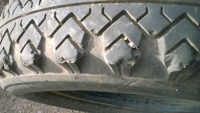

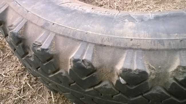

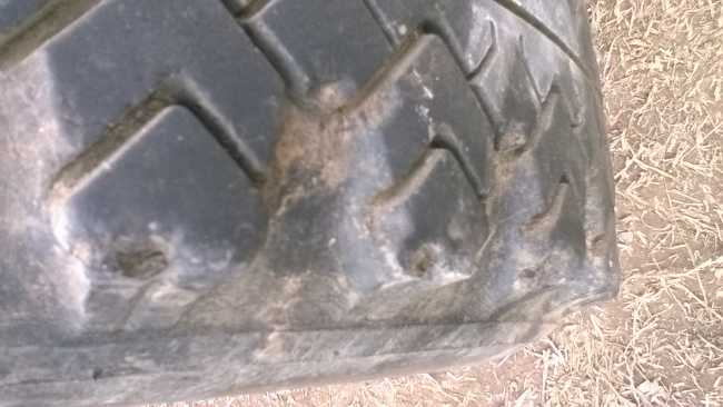

Hola regets.
Tal.como dice Sergioriv las originales al menos acá en Argentina no se consiguen. Una lástima porque tienen un excelente dibujo para el.barro.
Ahi mando una foto de mi rueda de auxilio original rusa.
