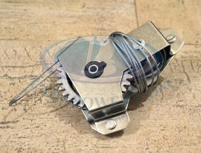

ojo que la maquina levantavidrios del 1.6 es igual a la del 125 o 1500. pero la del 1.7 no, porque no tiene el ventilete. yo ya me ensarte con esa en su momento.
tenes que ir a comprar el repuesto que va...

Buenos dias ,en el verano se me rompio el mecanismo de levantacristales de mi niva 95 (con ventilete) , luego de un periplo bastante prolongado ,dado que lo que me vendian (fiat 1600,niva)era para una niva sin ventilete (,dado que el cable es mas largo) ,
Consegui con Roberto Barrionuevo (que es un repuestero que esta cerrando) el repuesto original y con cierta facilidad solucione mi problema.

La maquina levanta vidrios es esta:

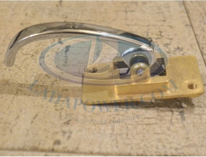

¿Las manijas internas te referís a la de la manijita levanta que actúa sobre la maquina levanta cristales o esta?
