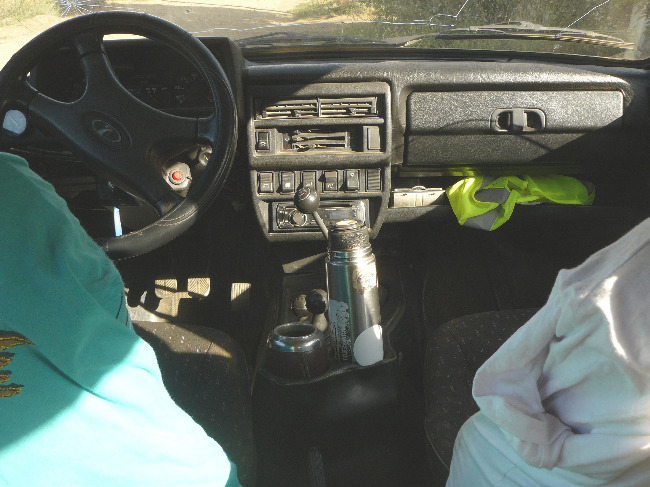

Habrian hecho algo como la gente. El Lada 4x4 nuevo trae unos portavasos a la derecha de las palancas de alta/baja y bloqueo, a mi ese lugar para el termo no me servía.
Como yo tomo mate, no soy ruso y es fin de semana largo, comencé un prototipo de adaptación matera, con los materiales disponibles: caños pvc de 110 y alfombra de goma (demasiado gruesa para este trabajo).
Para eso hice algunos cortes a la consola central de plástico.
Presentacion de las partes
Los caños estan cortados a lo largo para adaptar su diametro a mis necesidades, cerrados con remaches pop en los caños y con la consola.
Revestí el conjunto con la alfombra de goma, pegandola con cemento de contacto
Se verá que es necesario mejorar las terminaciones, se me ocurren dos ideas, o cubro con cuerina vinilica (ahora le dicen ecocuero) negra o hago dos vasos de chapa y a eso los recubro con la cuerina. Los vasos serían más practicos para limpiar.
Primera presentación de mate y termo
el mate es bastante ancho, con otro sería mas fácil hacerlos entrar.
Vista más general
Agrego foto lateral para que se vea distancia con la palanca de cambios
Foto final por el momento, debería trabajar mejor las terminaciones, pero no será ahora. Quiero ver que funcione como esperaba.

Casi me largo a llorar de la emoción jajaja. Excelente aporte, y sobre todo: bien rústico, sencillo y efectivo! A lo Niva!

Muy bueno!!!, una reforma tan necesaria como imprescindible para los niveros de esta parte del mundo
Gracias por compartirla.

muy bueno, es como la consola nueva pero personalizada para el mate y termo !
