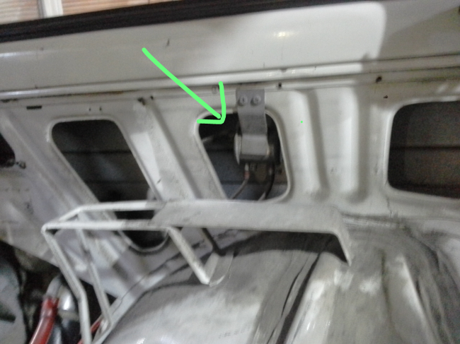

Hola! Lo que tenia a mano, es silicona de alta temperatura

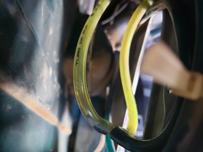

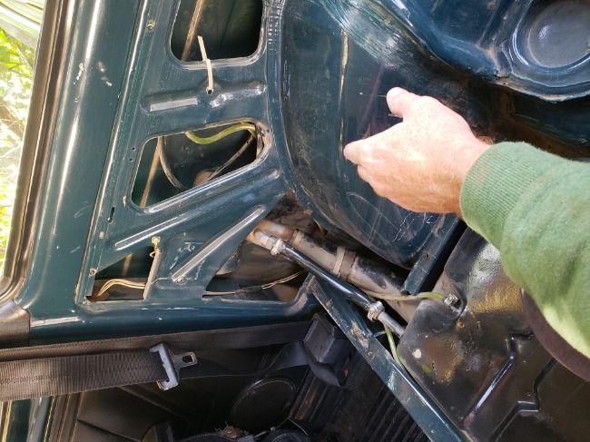

He implementado la solución de Juan Pablo con éxito hasta el momento, aunque en el foro hay otras comprobadas, ya que me resultó fácil conseguir ese "desgacificador" y reemplazar todas las mangueras viejas por otras nuevas.
Confirmo que funcionó y superó la prueba de la Niva varias horas al sol y trechos de mucho sarandeo con el tanque a más de la mitad de lleno.

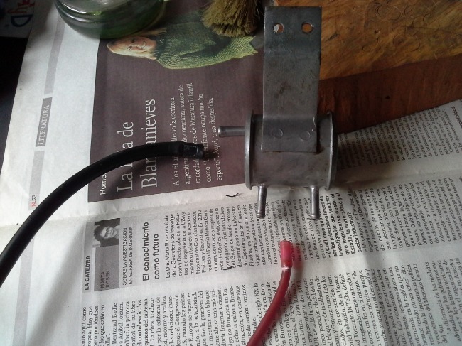

Originalmente, las 2 mangueritas delgadas que salen de la parte superior del tanque se conectan a una válvula de un solo sentido (foto) que solo permite la entrada de aire al tanque, y se conecta al exterior por medio de otra manguerita que sale por encima de la boca de llenado de nafta.
Esta válvula la reemplacé por el desgacificador plástico que permite la entrada y salida alternadamente.

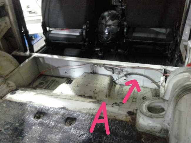

Luego encuentro una manguera ignifuga enrrollada a una costado del guardabarros traser lado acompañante y conectada a un conducto metálico (A en la foto) que da al vano motor, y a su vez se conecta al canister (tacho negro) según el manual.
Supongo que esta manguera conduciría los gases del tanque al reciclador del vano... pero me quedaba saber a donde iría conectada en el tanque. El tanque en sí no tiene bocas libres... y mirando distintos despieces encuentro esto:

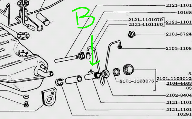

El piquito vertical (B en la foto), que en mi caso el conducto de llenado no lo tiene, podría conducir los gases en caso de conservar la válvula original, pero se me hacía dificil conseguir quien se animara a modicar el conducto para agregar ese piquito. Por eso opté por la solución que inaugura este tema. No agrego fotos del trabajo terminado ya que se ve igual que las de Juan Pablo, con la única diferencia que fijé el desgasificador con un presinto plástico en lugar de tornillos.
