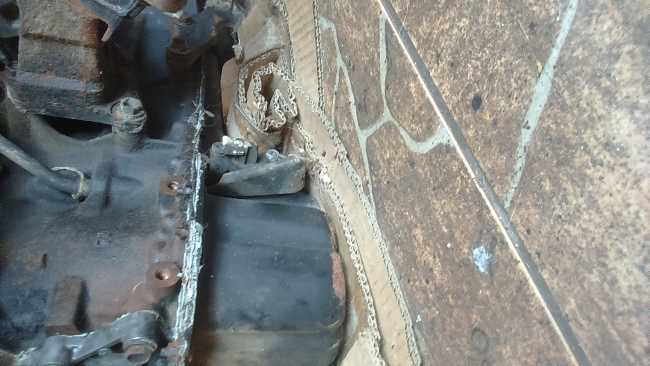

Bueno el motor mide 50cm hasta la distribución y las poleas más el ventilador 13cm mas la altura es 65cm y Du ancho es 55cm además tiene el Carter plano ideal para poner sobre un diferencial

Tendré que ver cuán más pesado es con respecto al original para poder reforzar la suspensión delantera, y gracias por sus aportes. Saludos.
