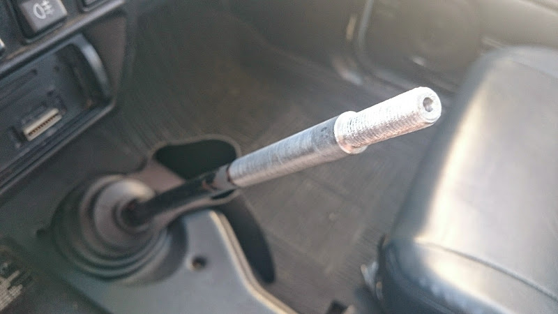

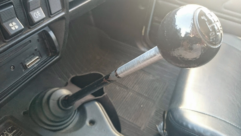

Bueno la reforma es lo que dice el título. Le alargue para la palanca de cambios unos 7 cm.
No se si yo seré chiquito y me señora también pero llegar a la palanca de cambios no era cómodo. Para colocar la 5ta en ruta era toda una maniobra de sincronización. No sea cosa que justo el acompañante este tratando de sintonizar la radio y uno vaya a querer poner la 5ta. Además del todo estiramiento del brazo acompañado con el cuerpo para poder llegar a la posición correcta.
No se si todas las palancas son iguales pero esta tenia una rosca milimétrica en la punta de unos 2 cm. Así que mande tornear un tubo con rosca hembra para que calce en la palanca original y rosca macho en el otro extremo para colocar la bocha de la punta.
La verdad ha quedado muy cómodo y no es una reforma costosa.
En cuanto llegue a casa subo las fotos. Ahora estoy esperando en unas oficinas públicas y por mientras para matar el tiempo voy adelantando el post.

Muy prolijo!!... al alargar la palanca de cambios, el recorrido para meter los cambios se alargo mucho?.

11 años 9 meses antesBruntter escribió: Muy prolijo!!... al alargar la palanca de cambios, el recorrido para meter los cambios se alargo mucho?.
Bruntter. Respecto a esto que me preocupaba la respuesta es no. Es mínimo lo que alarga el recorrido, y es mucho lo que se gana a la posición del brazo. La 5ta que era la que mas me preocupaba me tenía que estirar más antes para colocar la que ahora.
Quedo medio como palanca de ómnibus (colectivio) de aspecto pero su uso queda muy cómodo.
No esta mal que yo lo diga porque lo hizo el tornero pero la verdad quedo muy prolijo.

11 años 9 meses anteserror_dll escribió: ...Quedo medio como palanca de ómnibus
O coche de rally!!! que también tienen semejantes palancas de cambio bien a la mano.
Buena reforma, sobre todo por que se gana en comodidad, lo que decís de la 5ta. es real, aunque a mí me lo contaron porque no me pasa... como tengo la butaca toda corrida para adelante llego bien de bien!!!
