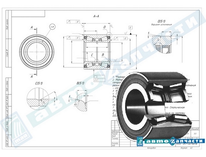

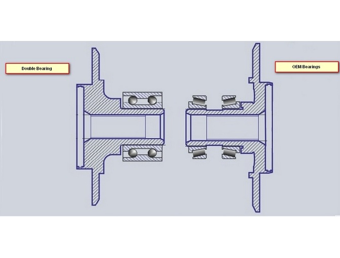

Creo que la diferencia mas obvia a favor de los rodamientos originales es que los mismos están diseñados para soportar tanto caras radiales como esfuerzos laterales.por ese motivo los rodillos están inclinados y no dispuestos en forma horizontal..si la Niva se va a utilizar en terrenos poco exigentes, los de bolillas pueden andar muy bien, pero la Niva fue diseñada para trabajar en zonas difíciles, por eso le pusieron esos rodamientos y no rodamientos de bola, que para cuando diseñaron l chata, ya existian..jajaja
Al menos, asi lo veo yo....igual, la idea es muy buena...

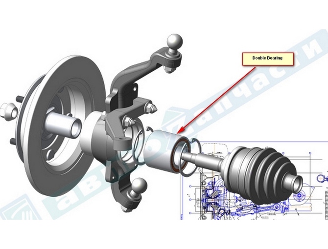

12 años 2 semanas antesLada y Chevi son iguales aquí.Los de Lada Niva y los de Chevrolet Niva?
Los rodamientos de Iveco (SKF VKBA 3551 o algo igual) son cónicos también. Y pueden soportar mas que los originales. Gente aquí y en Alemania los pone y que obtiene es mejor a todos respetos. La idea actualmente tiene muchos años y es sorprendente que no es conocida en sus lados.Creo que la diferencia mas obvia a favor de los rodamientos originales es que los mismos están diseñados para soportar tanto caras radiales como esfuerzos laterales.por ese motivo los rodillos están inclinados y no dispuestos en forma horizontal..si la Niva se va a utilizar en terrenos poco exigentes, los de bolillas pueden andar muy bien, pero la Niva fue diseñada para trabajar en zonas difíciles, por eso le pusieron esos rodamientos y no rodamientos de bola, que para cuando diseñaron l chata, ya existian..jajaja

12 años 2 semanas antessunchoboy escribió: Los rodamientos de Iveco (SKF VKBA 3551 o algo igual) son cónicos también. Y pueden soportar mas que los originales. Gente aquí y en Alemania los pone y que obtiene es mejor a todos respetos. La idea actualmente tiene muchos años y es sorprendente que no es conocida en sus lados.
Haaa...es verad, son conicos, muy buenos rodamientos,..

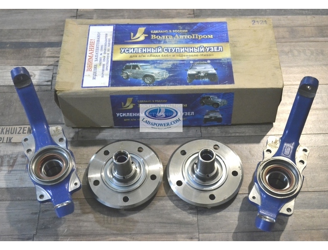

Ladapower vende la modificación hecha.
www.ladapower.com/index.php?option=com_v...emart_category_id=36

Que bueno...me gustaría poder comprarla y a la mierda, me olvido, estoy renegando con la maza derecha ya no se desde cuando tiempo hace....
Es mas, pensé en hacerle yo la reforma, pero tendría que mandar a estriar la maza, ya que con las originales no me convence la palanca que hace, y la otra cuestión, es el precio de los rodamientos, hace como 2 años, cuando averigüe por los mismos, salían poquito mas de 2 mil pesos cada uno contra 400 el juego de los originales.
