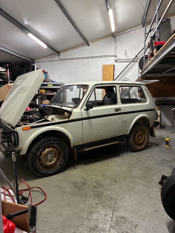

Hola buenas,me presento ,soy Nacho un amante del mundo del motor y recientemente ha llegado a mis manos un Niva2121 del año 92 con 95000km
Le tengo desde hace 2 semanas y su estado no es el mejor del mundo,pero sigue dando guerra.

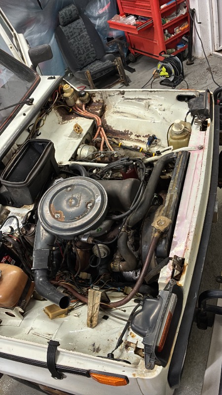

-oxidos en las aletas,vano motor(sobre todo bateria) y algo de interior,poco a poco con cepillo de alambre convertidor de oxido y pintura antioxidante,en las aletas si que habria que dedicar mucho mas esfuerzo y soldar chapa ya que ha desaparecido jajajajajja

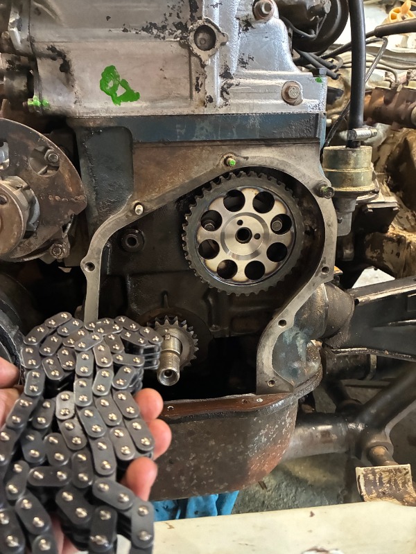

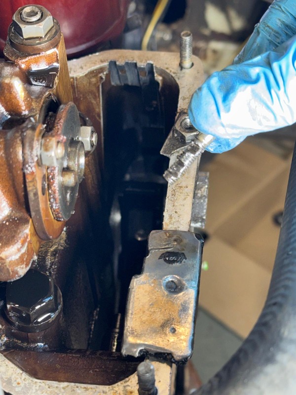

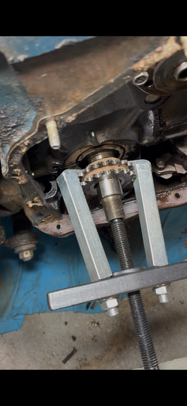

-Distribucion,el coche ha estado 6 meses con el patin de cadena partido a trozos y abajo del carter,por lo que se ha comido bastante seccion de la pared de la culata pero nada preocupante,he pillado un kit completo con los 3 piñones nuevos,cadena y patines con un tensor automatico ,no se si lo recomendais este ultimo.

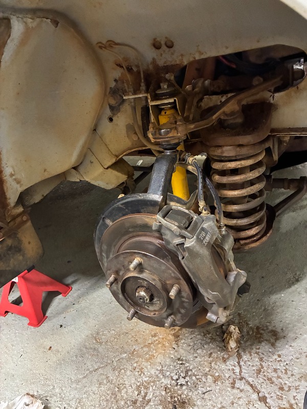

adjunto algunas fotos de lo que he ido haciendo:
