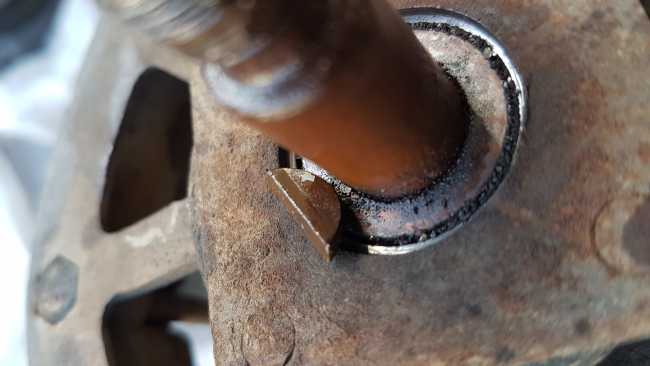

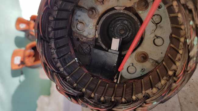

:angry: Saludos Niveros, ya les había comentado sobre que no llegaba bencina al carburador y otras cosillas como cambiar cables de bujías y filtro de bencina. Todo esto por el corte de la correa alternador-bomba de agua-alternador. Bueno, llegué a la etapa que descubrí que el alternador se trancaba. Lo saqué y lo limpié, lubriqué con w40 el rodamiento que está en la cara principal y el interior lo engrasé. Rocié con limpiacontactos electrico . Todo esto siguiendo los pasos de un manual que me envió Lucas Franchi. Corrió !...yeahhhh...la correa no coopera resbala...pos ahi vean las fotos. Pregunta: Existen alternadores alternativos para el niva (del fiat ) y cual correa me recomiendan porque la que le puse es mas ancha y no se ajusta a las hendiduras de los polines. Gracias por Leer..espero tips para superar un nivel más en esta fase.

Consultaste en las casas de repuestos de tu país si tienen la original, acá te dejo el listados.
clubniva.com/repuestos/2014-03-12-16-08-06

:cheer: Gracias por la info que me enviaste Olimpo88. Ya hice contacto via mail con repuestosdiaz de stgo de chile. El alternador vale 87.900 pesos chilenos y la correa 3,900. Lo compraré para continuar en el sgte nivel de Mario Bros Lada Niva. A ver si esta vez , llego a la playa para mariscar y acampar con mi hijo. Gracias nuevamente por la info. compartida. Wena wenaaaaa!- como decimos en chile.
