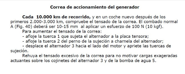

Como dice Madariaga hay un 99,9% de que sea la correa del ventilador, que correa es esta?, fácil la que une el alternador con el ventilador, te dejo unas imágenes que te van ayudar a tensarla correctamente
Si bien el párrafo tomado del manual habla de 10-15 mm al aplicar un esfuerzo de 10 kg, esto pa' un nivero común y corriente es difícil de hacerlo tan técnicamente, el procedimiento es a "ojímetro", yo utilizo un pedazo de caño y lo meto entre el alternador y el block del motor, aflojo la tuerca de soporte del alternador y me valgo del caño como palanca para tensar y mantener el alternador en su nuevo lugar hasta que lo vuelvo a apretar, la correa tiene que ceder un poquitito, como dice el manual hay que evitar que quede muy super tensada porque acorta la vida útil de los rulemanes del alternador.
Si la vas a tensar revisá que esté en buen estado, que no este deshilachada o empapada en aceite porque eso también pueden ser motivos de que patine.
