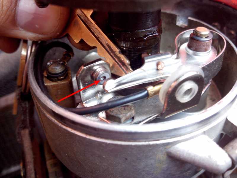

Igual me queda una duda, dado que fui a revisar los platinos y veo que el que tiene puesto tiene un agujero en el medio, y el nuevo no lo tiene, tal vez sean distintos modelos, pero por las dudas les pregunto ¿Es normal?
Las conecte y listo quedo de 10, ahora además de no dar tirones arranca de una
