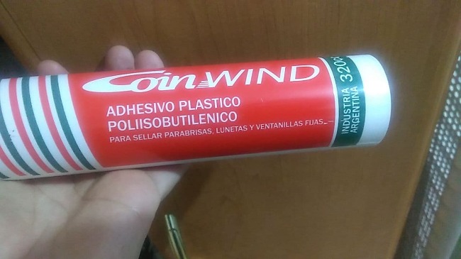

El sellador seleccionado es uno a base de CAUCHO BUTILICO, este no se reseca como podría ocurrir con la silicona, es más bien tipo un chicle en consistencia, lo que lo hace ideal para este tipo de uso.
Con un pomo (cartucho) de 300 cc. alcanza para rellenar la vuelta completa del burlete, en argentina el costo es de menos de 3 dolares, en mi caso rellené solo el 3/4 superior, es decir deje sin rellenar la parte de abajo.
