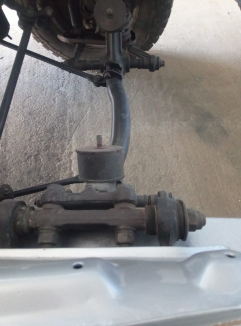

Buen día, como están
Adjunto un par de fotos donde se amuran los soportes del diferencial en el puente delantero.
Aprovecho para agregar alguna foto de como va el proceso.

Re: "OVERHAULL" LADA DIVA 1.9 DIESEL
5 años 9 meses antes
Buenas tardes! Aquí el trabajo sigue algo lento, pero de a poco avanza!
Aprovechando la información que postearon sobre los soportes del diferencial delantero, decidí modificar los míos.
Uno ya estaba quebrado y el otro había sido reparado.

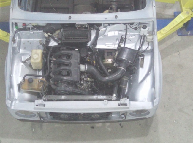

empezamos a armar la parte mecanica
