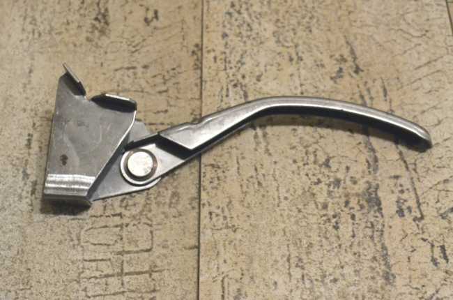

Primero veamos adonde está alojada la palanca de apertura del capot también denominado "cofre" aunque al igual que "capot" proviene del frances "coffre" y curiosamente se refiere al baul o maletero.

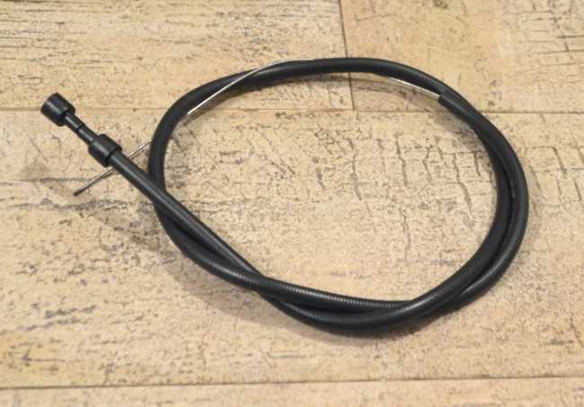

La palanca para abrir el capot, está ubicada abajo del tablero y del lado izquierdo al conductor. Al tirar de esta palanca, se jala un cable dentro de una vaina, que es el que mueve una leva que hace las veces de pasador. Este se mueve en forma circular para desenganchar el capot.
Cuales son los elementos que intervienen: La palanca de accionamiento del cable, el cable con su forro similar al de las bicicletas y el mecanísmo que actúa sobre una traba que hay en el capot.

Alguna vez se puede cortar este cable por óxido y existen varias técnicas para tratar de abrir el capot.
Primero verificar si el cable se cortó cerca de la palanca, en ese caso si quedó el cable a la vista tirar de éste con una tenaza o pinza,
si no quedó a la vista hay que pelar el forro para que quede a la vista el cable y tirar de él.
Una de ellas es la de tirarse debajo del vehículo e introducir un alambre bastante rígido y terminado en su extremo como gancho o "U" invertida. Introducirlo en el espacio que hay entre el motor y la dirección tratando de enganchar el extremo de la leva para tirar de ella hacia abajo.
Otra posible solución es intentar tomar el cable con una pinza de puntas largas a través de la rejilla en el capot y sacarlo para tirar de él con la pinza o una tenaza, pero posiblemente se tuerzan algo las rejillas, también puedes intentar empujar la leva hacia abajo.
