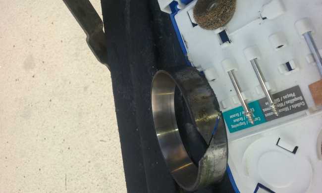

Bueno aca les cuento a lo que voy......... al regresar a la altura de Villa Mercedes San luis dando una vuelta alrededor del vehiculo y mirando y tocando masas y mirando debajo del mismo ...Costumbre de mis épocas de camionero, descubro que mis masas o campanas de frenos estaban manchadas, con aceite o liquido de freno ..."" era grasa de diferencial " las dos iguales o se tapo el venteo del diferencial o los calores destruyeron los retenes ...viaje de ahí... controlando todo y hace una semana regrese y a desarmar y colocar todo nuevo ... Van unas fotitos .....
Espero terminar mañana, esta rueda la voy a terminar hoy si Dios quiere y mañana lunes terminare la otra si el tornero así lo quiere, ya que tuve que llevar el palier para que me haga una soldadura en frio. rellenando donde trabaja el reten y torneando, ya que se había echo una pequeña ranura ..Así que a rellenar, tornear y armar... ya que aca no se consiguen retenes de doble labio que vienen mu bien para cuando se nos marca la pista donde trabaja el reten ...

Como verán en la foto dos... A la pista la debí cortarla con un Dremel, ya que la habían pegado con loctite o similar para roscas ..fue imposible sacarla la calente..me di por vencido con el extractor ya que lo iba a romper y opte por cortar la pista ...Debo reconocer la eficacia de los pegamentos de este tipo.--
