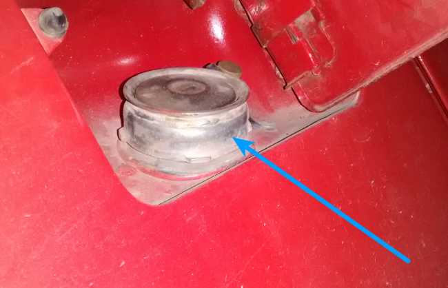

Estoy tratando de cambiar la boca de mi lada niva 1600 que tiene una tapa cuadrada que no pude conseguir, la cosa es que el cuello actual no logro sacarlo.
Así se ve desde adentro:
Así desde afuera. Supongo que hay que sacarlo a rosca....
Ahora si ven el nuevo cuello es mucho mas corto.
¿Alguno hizo el cambio?

sale hacia adentro lo que pasa es que la goma del cuello queda muy ajustada y no espacio para moverlo debes girarlo hasta que se despegue el pin de la segunda imagen y tiras hacia adentro
