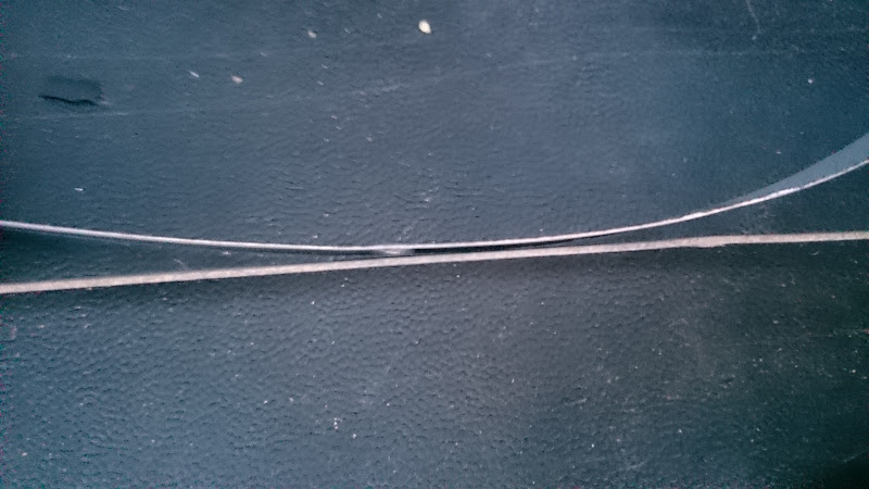

Bueno después de mucho tiempo de haberlos comprado y después de un intento fallido, decidí este fin de semana cambiarle los burletes que sujetan los vidrios de las puertas.
Había comprado en ladapower el kit de los 4 burletes con sus respectivas varillas cromadas.
Cuando los intente colocar la primera vez, Dije: "esto es sacar uno y poner el otro", y no me fue muy bien. Las gomas eran un poco mas largas y las chapas que las sujetan demasiado blandas. Cuando las coloque sin aparente problema, al abrir la ventana me rayo todo el polarizado y la ventana estaba durísima.
Procedí a sacar todo y dejar los viejos ya con la calentura que había dañado el polarizado.
Ayer con tiempo, hice las cosas bien, Desarme las varillas viejas y le coloque los burletes que vinieron en las nuevas.
y la verdad que quedo impecable.
Para sacar los viejos simplemente con ayuda de un destornillador, un poco de palanca y listo. Con cuidado de no rallar la pintura, ni el vidrio, en caso de zafar el destornillador.
Las nuevas y las viejas.
Acá la diferencia en las chapas que sujetan por la parte trasera.
La nueva se dobla muy fácil y fue lo que me hizo rallar el polarizado la vez pasada.
Colocamos el burlete nuevo.
Volvemos a doblar las ojeras de la vira cromada
Y listo. Ahora solo colocarlas nuevamente en la puerta con un poco de presión.
Foto del antes y después.
El burlete interior y exterior al bajar el vidrio quedan bien juntos y evitan el ruidito a vidrio flojo que tenia antes
