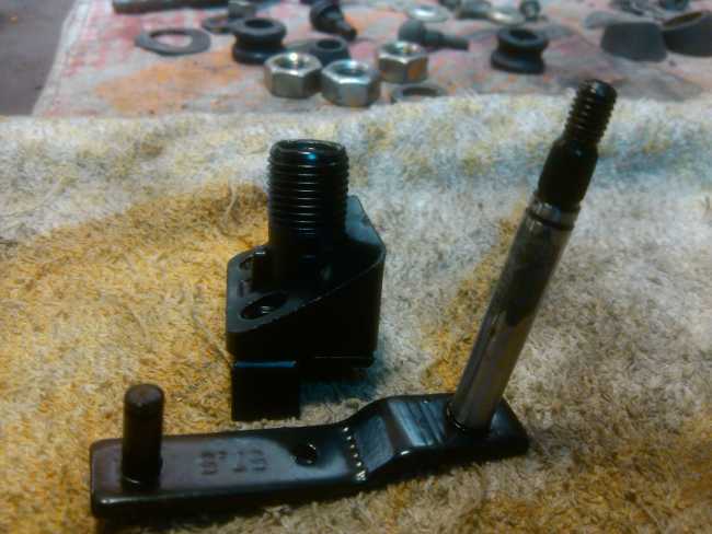

Les dejo unas fotos sobre la restauración de el mecanismo del limpiaparabrisas delantero, muchas servirán por si desarmamos y luego no recordamos como van!!
O servirán para saber como por dentro de las piezas.-
Reemplace los bujes de metal que tienen los vástagos, completamente deformados, (por vesconite), un polimero autolubricado, ideal para estos casos.-
Los ejes recontra gastados y con juego, los rellene con material como se ve en las fotos.-
Esto es un breve resumen.-
aquí se ven los bujes de metal, y el reemplazo de polímero.-

Excelente trabajo, que material usaste para rellenar?

Para rellenar, parsecs epoxy acero bicomponente. Una vez endurecido. Lo tenes que limar y luego lijar para que quede como metal. Tiene exelentes propiedades!!

si.si muy bueno, me confundi... el que uso es este...( de suprabond) hasta tiene limadura de hierro!!
articulo.mercadolibre.com.ar/MLA-5716212...acero-suprabond--_JM
calculo que el de parsecs es lo mismo...
