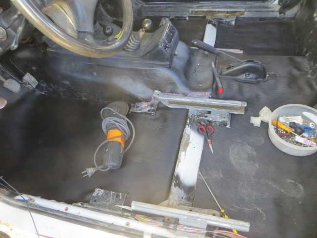

Hola, el tema es que el "isolant" que vos decís el dueño anterior se lo puso de aislante térmico, como poner le podes poner muchas cosas por una cuestión de comodidad, pero lo recomendable es un aislante térmico y sonoro ( que en el verano se necesita mucho) , en el caso del fieltro con aluminio, creo como mejor opción lo podes hacer es unir al tapizado que vallas a poner y hacer una sola pieza desmontable.
en mi caso puse poliespuma ( al que vos llamas isolant) como aislante térmico, encima fieltro como aislante térmico y sonoro y un tapizado de goma debido que la voy a usar para pescar ( cepillo o aspiradora, un trapo mojado y queda como nuevo)
te muestro unas fotos para que veas como lo hice yo:

Me gusta el laburo que hiciste, yo no quise poner el fieltro porque absorbe la humedad y yo también pretendo limpiar con trapo y esponja. Con la fibra y resina conseguí proteger del oxido y disminuir ruidos, lo demás , se saca fácil para caso de inundacion.

reyesvl: muy bueno como quedo, para mi, el problema de los aislantes de fieltro es que mantienen la humedad, de todas formas, le voy a poner uno como el que vos, hay unos que vienen con una capa de brea de una de las caras, voy a usar ese que dicen es mejor, y lo pegare a la alfombra de cada lado, para poder desmontarlo cuando crea conveniente..

Si, sobre la chapa le puse fibra y resina. Quedó hermético. Tambieen le puse fibra y resina en los guardabarros y en algunas zonas por debajo del piso. Voy uniendo las zonas para lograr un piso que funcione como una sola pieza y que no se corroa.
