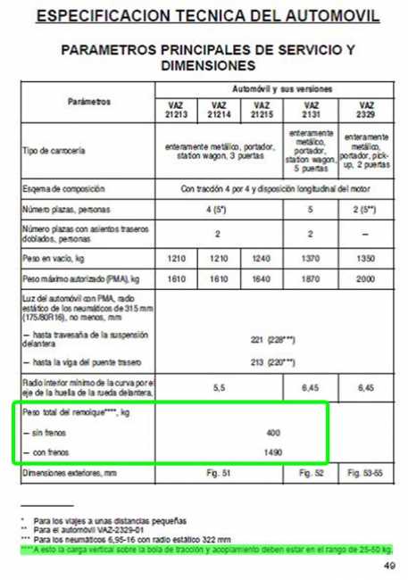

Estimado amigo, no tengo experiencia con remolques en la niva pero según el manual podes llevar un remolque de 400 kg sin freno y uno de hasta 1490 con freno, teniendo en cuenta que sobre la bola de remolque (enganche) tenga un peso de entre 25 y 50 kg. o sea que la carga tiene que estar apenas desplazada del eje.
Te dejo una copia de la hoja correspondiente del manual donde he resaltado lo que te comento:
