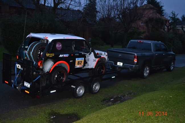

Yo, el 90% de los viajes son con trailer, voy por el 5to, hasta que por distintas razones de comportamiento en la ruta, termine con uno doble eje y balancin, y les aseguro que asi y todo, se complica algunas veces. Yo la niva la trnaslado en trailer, por lo que termina pesando todo unos 1500kg, el vehiculo tractor que uso, preparado para tiro, pesa 2800kg, y pese a todo, se ha movido, tambien en las frenadas uno esta mas comprometido.
Me toco viajar con un amigo, llevando dos cuatri en un trailer, no mas de 1000kg, la chata era una ram 2500 de 4000kg de peso. Un auto de frente hizo una maniobra tratando de salir y provoco que mi amigo hiciera una minima maniobra, que provoco que las ruedas salieran de la cinta asfaltica, la banquina, estaba con pasto mojado, y el trailer que no tiene tracion, se fue de cola hacia la cuneta arrastrando la ram, la diferencia fue que esa chata tiene 325hp y 6000 cm3, por lo tanto acelerando logro volverla a la ruta.
