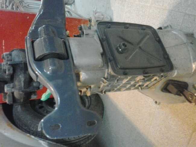

Subo algunas de las fotos del trabajo de chapa que estamos haciendo en el lada, por ahora encaramos los pisos y largurros de chasis.
Mandamos a plegar los pisos de adelante, el piso de baul, los dos larguros de chasis (a la altura de las butacas) y los dos largueritos cortos de la cola.
Bueno subo fotos del antes y el despues.
Esperemos que para el verano este....

Hola amigos
Muchas gracias por los comentarios, la verdad es que está costando mucho, pero por suerte somos chapistas asique no dependemos de otra persona que haga las cosas.
Olimpo, la verdad es que la idea es terminarla, usarla dos o tres meses y ponerla a la venta, yo la compre con el fin de armarla, disfrutar de eso y venderla.
Por suerte para mi está muy fea de chapa y no de mecánica, igual ya hice repasar los diferenciales y la reductora.
Creo que lo más complicado que me queda es la instalación eléctrica que es un desastre, pero ya lo solucionare jaja
