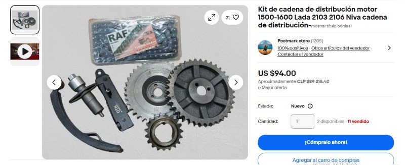

Hola a todos! nuevamente aca necesitando un consejo de niveros mas experimentados.
Les cuento. Cuando compre mi niva tenia un sonido en el motor, para ser exactos en la parte de adelante, al abrir y revisar me doy cuenta de que la cadena esta larga, el tensor no lo veo y las guias ni hablar de ellas jajaja, para arreglar esto debo comrpar un kit de distribuicion y aqui es donde ustedes me pueden ayudar para no errar en la compra. Mi motor es 1.6 del 96.
(dejo una foto de un kit que encontre en ebay, ¿me servirá? o ¿me recomiendan lada power? ¿el kit de 1.6 y 1.7 son diferentes?
Soy de chile y no encuentro el kit ni en indra, ni fincheira, ni respuestos diaz.

No creo que necesites todo ese kit, usualmente con los patines y el tensor alcanza, te recomiendo comprar en sitios de confianza.
Te dejo este post interesante sobre patines

Hola Olimpo, recien termine de leer el post que enviaste, buenisima informacion! creo que solo comprare la zapata tensora y las guias.
la zapata ya la tengo vista pero solo consigo UNA guia de cadena. con esa muestra, se podra hacer la otra? en un torno o maquina 3D nose! jajajaja!
gracias por la informacion!

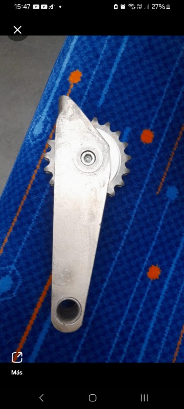

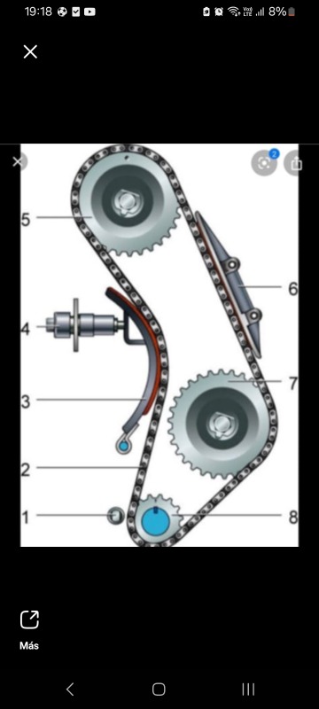

Soy de chile, me refiero a la pieza 6 (imagen adjunta)
Y tambien me ofrecen esta pieza en remplazo de la zapata tensora. ¿Que opinas?
(Adjunto igual)
(Adjunto igual)
