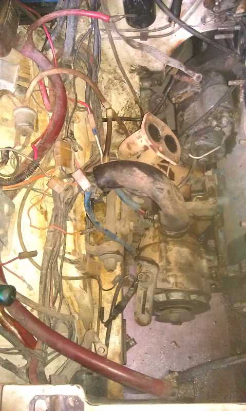

A desarmar

Bueno, para continuar con la novela, les comento que ya se desarmo el motor, se llevo a la rectificadora, y las primeras palabras del encargado de la misma cuando empezó a medir todo fue " Estos rusos hacen autos feos, pero, aunque estén destruidos (refiriéndose al mio
) siguen andando" , después me miro y me dijo, vos sos el sufrido de la NIva
Imagínense como empece el día,
Después de medir todo, fijamos que no quedaba otro que encamisar (ni los pistones servían), cambiar arbol de levas estaba todo marcado, cambiar balancines o mandar a rellenar y maquinar, cambiar válvulas, guías etc etc etc etc (no sigo porque me amargo)
En si para tener una idea cabal de precios la rectificada completa de todo ) incluido cigueñal, con la incorporación de las camisas (incluidas en el precio) me sale la friolera suma de $4400 +/-
A esto le tengo que sumar al mecánico $4000
Y si ya se lo están imaginando, los repuestos que rondan los $3300
