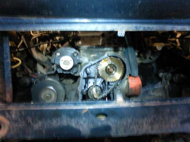

buen dia para todos si he tenido un año de amarguras con la niva hice el motor a cero ...cero y toda la trasmicion y ya la llevo desarmando 5 veces en el año porque la cadena no tensa del todo se afloja rapidamente y 2 veces se me fue de punto con consecuencia de doblado de valbulas y eso ....ahora tengo armado de nuevo y quiero poner a punto el distribuidor y queria algunos pasos cortos y sencillos para ponerlo...muchas gracias ya colocare la foto

Cinco veces es mucho desarmar ... hay que encontrar porque no tensa la cadena de distribución, antes de armar ...No es normal, hay algo que esta mal, Podes subir fotos, espero lo resuelvas .----
Este tensor estaba roto y el resorte no empujaba .---y se salia de punto

es muy raro cambia el tensor quizas lo mejor seria construir el que lleva un engranaje y lo ajustas manualmente.
