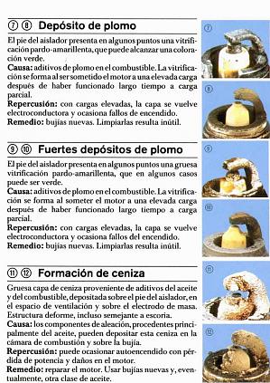

muchas gracias! pues el vehículo lo hace desde que lo compré hace un año, y si, las bujías estan oscuras y secas. aun que no estoy familiarizado con los términos, se que es nafta. creo que este cambio de aceite también voy a cambiar las bujías
