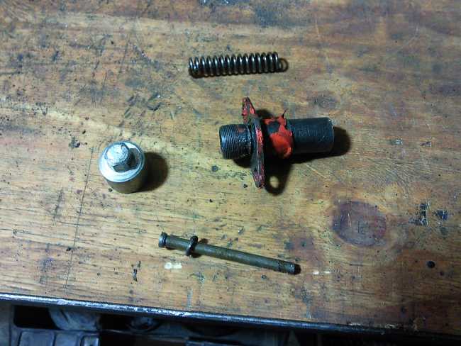

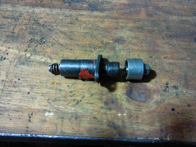

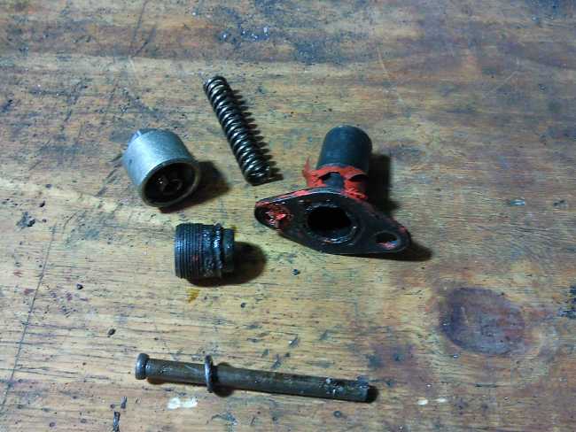

Re: Como tensar cadena?
11 años 9 meses antes
En un momento también me paso de no poder tensar una cadena nueva y el motivo era que se había roto el tensor, se desoldó ...te adjunto unas fotos para que lo veas espero encuentres tu falla .---
