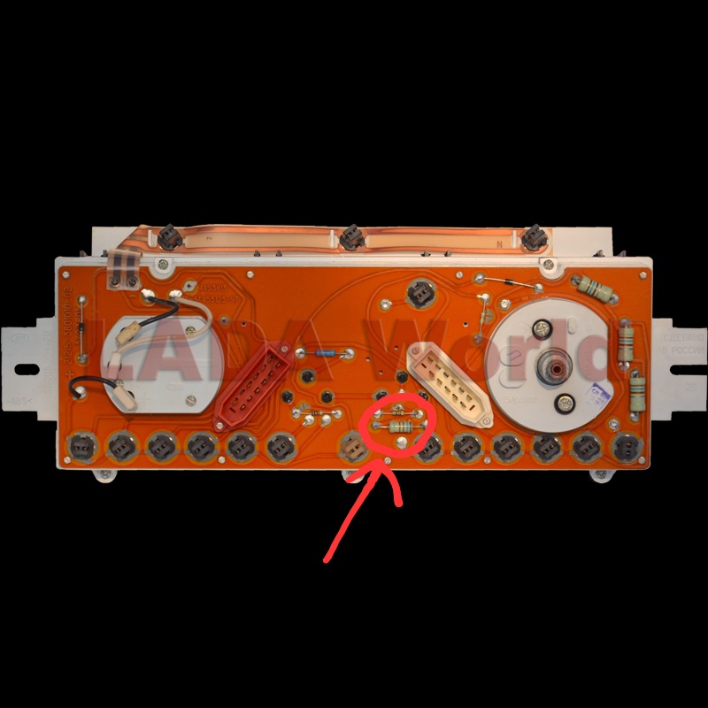

Hola niveros, compré un Niva recientemente y como entiendo que es común, el medidor de gasolina no funciona. Desarme el tablero de instrumentos y encontré muchos daños en el circuito eléctrico. He reparado la mayoría pero note que en el circuito del medidor de gasolina estaba instalada (de forma incorrecta) una sola resistencia de 160 Ohm. He tratado de buscar la información del valor de las dos resistencias que van en esta ubicación pero no lo he logrado.
De pronto alguien conoce el valor de estas resistencias o tiene un tablero funcional sin modificar para que las pueda medir por mi? Adjunto fotos de las resistencias a las que me refiero

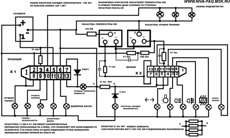

He encontrado la información que buscaba. Los valores de las resistencias que necesitaba son de 160 Ohm y 11 Ohm.
Adicional a esto en el gráfico si se hace la traducción del texto inferior indica que las resisntencias de 11 Ohm y 4.7 Ohm son para regulación permitiendo omitirlas si es necesario. Esto si la medición por alguna razón no es precisa.
Espero le sirva a algún nivero con esta duda en el futuro.
