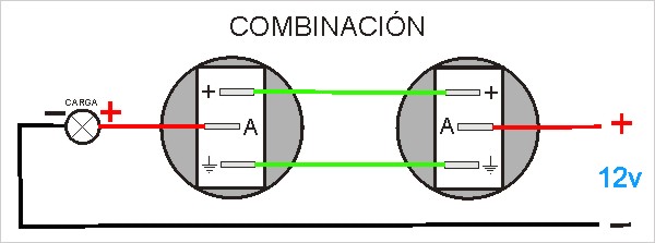

El mismo interruptor se puede utilizar como llave selectora conectando en el centro el positivo y las cargas en cada extremo, de esa forma se puede elegir encender una lámpara de carga u otra, pero hay que poner otro interruptor para encender/apagar.
También utilizando dos interruptores se pueden usar como llave combinación teniendo la posibilidad de encender o apagar una misma lámpara de carga desde dos ubicaciones diferentes.

Muy bueno Carlos y los led como luz de interior funcionan muy bien, solo que el esquema de la llave de combinación el diagrama no sería de esa manera, la carga iría entre los 2 puntos A y en cada extremo de las llaves iría un positivo y un negativo.

8 años 1 mes antesEl Coirón escribió: Muy bueno Carlos y los led como luz de interior funcionan muy bien, solo que el esquema de la llave de combinación el diagrama no sería de esa manera, la carga iría entre los 2 puntos A y en cada extremo de las llaves iría un positivo y un negativo.
Gracias, pero el esquema de la llave combinación es correcto indicando la polaridad que debe tener la luz led.
Me parece recordar que el esquema que vos propones no se usa por que es muy peligroso poner positivo y negativo (o fase y neutro en el mismo interruptor.
En mi circuito (el clásico) cuando se cierra el circuito por "+ y A" en una tecla o "A y +" en la otra tecla la polaridad del positivo de bateria llega a donde está el positivo de la lámpara LED cerrándose el circuito por el retorno "masa" o "-"
El siguiente es un circuito clásico de llave combinación tomado de Intrenet y está indicado como fase y neutro por que se refiere a una instalación de 220v. aunque la combinación entre las teclas es la misma. Si consideras a la conexion con cable rojo como "+" y al azul como "-" verás que se trata de lo mismo que yo indiqué.
Ref: www.taringa.net/posts/hazlo-tu-mismo/176...-luz-combinadas.html

Carlos tenes razón, no conocía este esquema de conexión y analizándolo se obtiene el mismo resultado que con la conexión que comente, hoy aprendí algo nuevo !!

8 años 1 mes antesJua jua jua, 25 años tiene ese papelito?
El "Tucho" Duarte tiene razón, es el mismo esquema que muestro yo, así que a partir de hoy podes apodarlo "El Ducho" Duarte.
En realidad el nombre correcto de este esquema de interruptores es: "Llaves combinadas"
