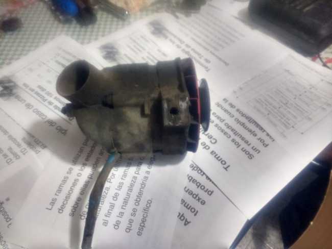

Con eso deberíamos tener el alternador afuera, como se puede ver el alternador lleva una manguera, en mi caso no la tenía, por ese orificio entré aceite y eso generó problema con los carbones.
Así se veía mi alternador cuando lo saqué
