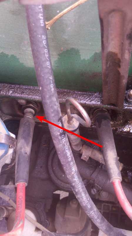

Fui al electricista y estaba cerrado, llegue y me puse a meter mano, ordene los cables un poco, cambie cinta aisladora que estaba dura, anule otros que no iban a ningún lado y al parecer no hay mas perdidas.
Encontré cables podridos y cortados que van a unos cositos cuadrados que no que son dejo imágenes, están abajo del tanquesito de agua que se encuentra a la izquierda del radiador. Creo que son relee, me podrían confirmar y decirme si se consiguen o como pedirlos.

Si revisaste todo lo q dije anteriormente.Entonces seguimos:
1.- si son relés .cambialos xq parecen super antiguos. Podria ser la falla. Si no me equivoco son de las luces. Recomiendo marca Boch y con squets de porcelana forrados en plastico duran una vida
2.- creo q lo ultimo q instalaste fue el stereo? No sera x ahi la falla?
3.-Otra falla comun es q los platinos y condensadores del distribuidor stan quemados. Prueba reemplazandolos son recontra economicos asi q no se pierde nada si los cambias.
