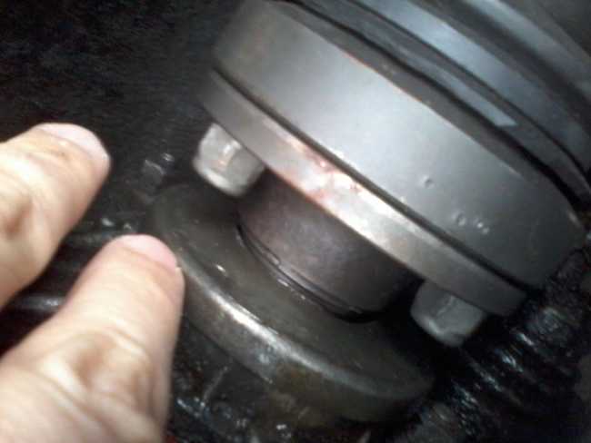

Hola, cómo andan?... luego de mandar a reparar una perdida de aceite que tenía la caja de cambios, empezaron a vibrar los guardapolvos (creo que se llama así). mi pregunta es: estos están soldados, remachados, o solo a presión, porque los noto flojos. A alguno le pasó esto?, es como tener campanas sonando en el piso, y se torna casi insoportable.
Pongo una foto ilustrativa para que se vea a lo que me refiero.

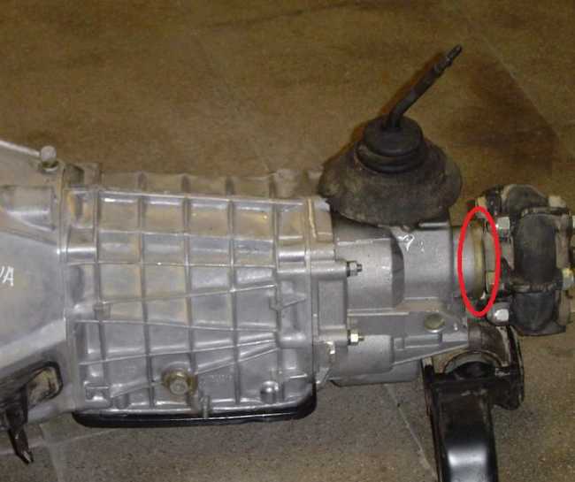

Hola amigo, es bastante común que se aflojen, las mismas están colocadas mediante unas muescas remachadas, acá te dejo una imagen para que me entiendas.

Gracias por la foto. Y la solución cual sería?... sacar la pieza y darle una puntada de soldadura o algo asi?.

Hola gente, despues de tirarme abajo en la niva creo que detecté la "flojera" de uno de estos muchachos como se ve en las fotos
Buscando en el foro terminé por acá, la cosa es: donde le puedo mandar el famoso puntito de soldadura? pregunto más que nada para aprender y no hacer tantas macanas.

Hola Ivan, yo lo remacharía de nuevo, porque igual lo vas a tener que sacar para arreglar porque si lo solas puesto seguro que se te quema el reten que esta ahí al lado nomas. A mi me paso en la otra niva y saque el guardapolvo afuera lo enderece bien, lo coloque de manera que entre ajustado y después con un punzón le hice los remachados, ya que la pieza es blanda así que se remacha fácil. Sino lo soldaría con estaño o un puntito con bronce de autojena, ya que con la eléctrica es difícil que quede bien.
