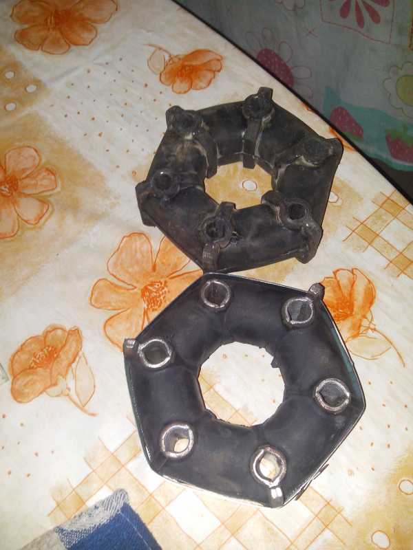

Por experiencia si no pones el manchon original la caja va a vibrar, negus la experiencia de Moe el de fiat 125 es mejor que el de Taunus, OJO el de 125 que tiene (con espuelas) tiene tres chapa de cada lado, hay otro que no trae espuelas, en el link de arriba se ven las espuelas, con unas trabas que tiene sobre los bordes. En mi caso al mio tenia 6 del mismo lado y se las habían cortado.
En esta imagen el de arriba es el que tenia mi niva y el de abajo el original si se fijan arriba del agujero (uno de por medio) tiene la espuela se ve 3 del otro lado tiene 3 mas.
