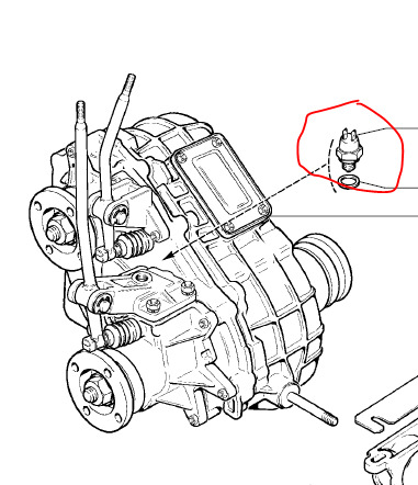

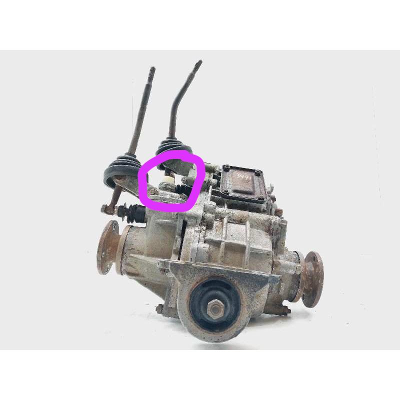

Ubicación del sensor que ilumina una luz en el tablero, color amarillo (La luz es amarilla en las viejas y dibujito amarillo en las nuevas) indicando que está puesto el bloqueo de diferencial.
A veces queda encendido por acumulación de polvo y humedad en los contactos o por un corto circuito en los cables de conexión.
Si no encendiera podría haberse cortado uno de esos cables (o ámbos) o haberse quemado o hacer mal contacto el fusible.
En mi Niva 1.7 el fusible es de 8 amperes y es el Nº2.
