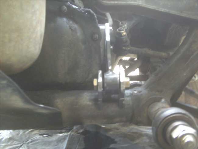

Se me embromo otra vez el Diferencial Delantero.

Hola, fíjate como son los soportes originales de las Lada Diesel, la planchuela da toda la vuelta a la salida del diferencial.
Es más complicado de instalar, pero es mucho mas resistente y vas a evitar que con el torque te lo vuelva a quebrar, y si eso pasa, vas a tener que ir pensando en implementar el modelo de LadaWorld.
Soporte original diferencial delantero, Lada Diesel

Hola Bruntter:
Te felicito por lo explícito de la imagen.

Santiago, espero que no tengas problemas nuevamente,
Bruntter: excelente aporte

Lindo trabajo, felicitaciones.

10 años 4 meses anteserror_dll escribió: Buenas, volví a romper 2 de los 3 tornillos que sujetan el diferencial delantero al eje de la rueda derecha (mirando de frente).
Alguien me puede subir alguna foto de como esta sujeto el diferencial en las nivas originales y ver como puedo solucionar esto?
Yo ya tengo un sistema que agarra el diferencial a la barra estabilizadora. pero se ve que no es suficiente.
Dejo unas fotos de un sistema que encontré por otro foro muy similar al que tiene , el de las fotos se ve mucho mas robusto que el mio.
