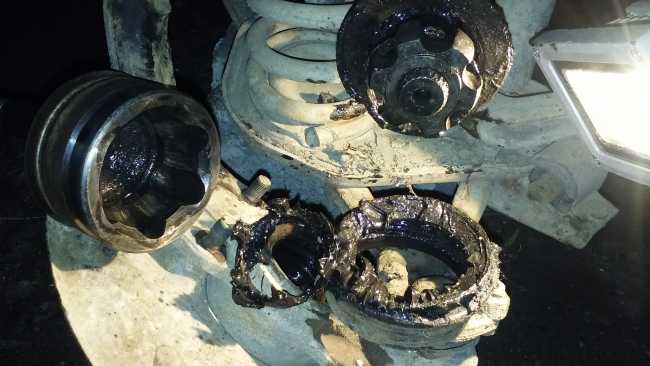

Después del temporal de la semana pasada, se me jodió la homocinetica lado cond. Igual puse el bloqueo y la pude meter al patio. El problema que tengo ahora es que la quise mover para empezar las reparaciones y nada de nada. Con bloqueo, sin bloqueo. Nada.
Pregunto alguien alguien me podria guiar por donde empiezo las reparaciones?

Hola Daniel, es una pavada pero por las dudas, no tendrás la caja de transferencia en neutral, ya que si la paraste andando es raro que no vuelva a andar. Yo empezaría por la homocinética que se te rompió y después sigo buscando si hay otro problema.
Suerte y comentanos como te fué.

huuuu,,,bueno, mirale el lado positivo, no te dio trabajo desarmarla....jaja
Yo, luego de mandar a reparar las homocineticas y luego de comprarlas nuevas tambien, la próxima vez comprare todo el semieje completo, controla las internas que tambien se joden..
