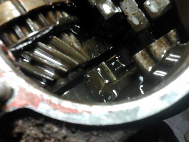

La repuesta es facil pero no tanto..
Tengo entendido que la mayoría de las nivas modelo 90 en adelante vienen con caja de 5ta.
Para verlo exteriormente no se podrías poner una foto de la punta de caja vista de abajo y del lado del manchon.
La mas segura es:
Sacar el "tunel", quitar la palanca de cambio y de alli se ve el engranaje de 5ta y marcha atraz.
como esta se ve a primer plano el engranaje de 5ta.
La mas segura es:

Para un tipo sin noción de mecánica es fácil sacar la palanca y volverla a poner?
Pregunto no vaya a ser cosa q la saco y después me tire al piso a llorar porque era un chino volver a ponerla.
Que es el manchon? (no me pegues!)
Re: 4 o 5 velocidades?!
10 años 8 meses antes
Es solo sacar tornillos y tuercas...nada complicado..
Lo unicio que cuando retires las tres tuercas que sujeta la palanca a la caja, no se te valla a caer dentro de la caja,,,
acá hay algunas fotos del manchon..
clubniva.com/foro/embrague-y-caja-de-cam...do-sin-tracci%C3%B3n
