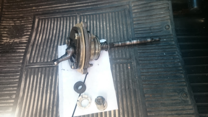

Bueno, después de que arreglaron la directa, la caja quedo perdiendo algo de valvulina, tras tirarme y apretar varios tornillos que estaban flojos, seguía perdiendo y parecía que venia de arriba. este fin de semana aproveche y desarme desde arriba y resulto que la palanca de cambios estaba practicamente suelta.
las tuercas estaban a la mitad del tornillo y se movía para ta para todos lados como se podrán imaginar.
Aproveche a sacarla, pintarla y cambiarle un fuelle que estaba rajado. Además de ponerle la junta que nunca le habían puesto.

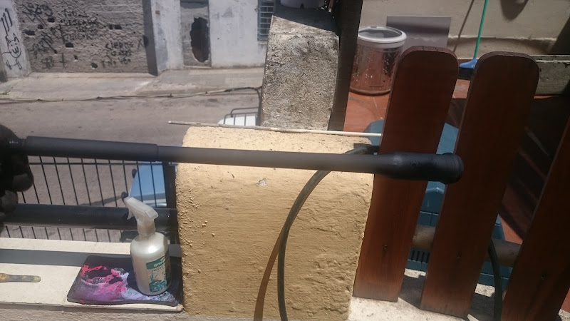

Vastago de la palanca antes.
Después con pintura negra texturizada para cajas y bajo chasis, no se nota pero es bien rugoso.

La palanca de cambios desarmada.

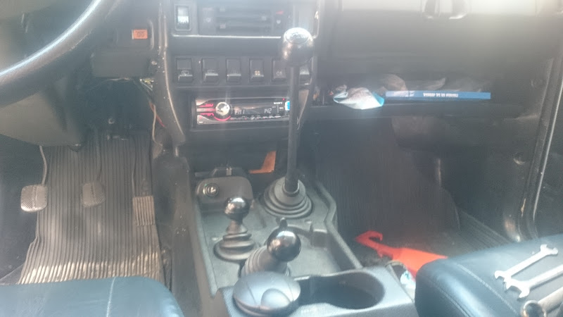

Hola Santiago, veo que tenes la palanca alargada, que tal resulta en el manejo?. En cuanto al fuelle, la verdad es que no se como va originalmente, yo siempre lo coloco apoyando todo por debajo de la chapa, como se ve a la derecha de la foto.
Re: Ajustando la palanca de cambios
10 años 8 meses antes
Sergio.
Sobre la palanca había hecho un post hace tiempo ( Acá ) , A mi la verdad que me mejoro bastante, la 5ta y reversa mas fáciles de colocar.el esto de los cambios mas o menos lo mismo.
Sobre el fuelle, estuve mirando en el Album Ilustrado VAZ - 21213, VAZ - 21214
Acá se muestra que va para arriba pero queda chocando con la chapa yo lo pase por debajo pero también podría pasarse por arriba.

Recientemente me repararon la caja de cambios, y la palanca quedo muy suelta, con mucho movimiento lataral, y hacia arriba parece que pudiera salirse. Viendo este {ultimo grafico quizas sea solo la palanca. Esas piezas de ajuste ¿alguien sabe como se llaman? Mi mecanico las debe haber perdido

Estimado Gabriel, si la palanca tiene juego hacia arriba y abajo lo mas probable es que lo que tengas en mal estado es lo que en el grafico del post anterior figura con los numeros 13 a 16, la ventaja que son iguales a laos de fiat, o sea que se consiguen con facilidad.
