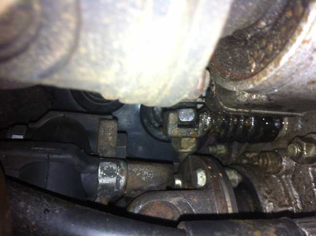

Hoy fui a mi mecanico ( cuando a mi se complica termino en su taller) a que me coloque un soporte de la palanca de la caja de transferencia que el me fabrico
,no se porque motivo o razón se rompió
Quedo de 10 mejor que antes sin juego.

quedo buenisimo... a mi me bota aceite por ese eje, quisiera saber porque sera?

Tiene un reten, que no debe estar bien,
el enchastre de aceite que se ve en el mio viene de arriba,
me esta perdiendo x la junta de tapa de válvulas.

el mio bota pero la que esta arriba por el guardapolvo, ¿para cambiarle esos retenes hay que bajar el tranfer?

11 años 2 meses antesnico110475 escribió: Tiene un reten, que no debe estar bien,
Cuando compre mi Niva creía que perdía aceite por la junta de Tapa de válvulas, pues tenia todo el costado Izquierdo lleno de aceite desde el alternador al burro de arranque y una ves lavado y listo para desarmar, compruebo que la perdida era por la junta del tensor, de la Cadena de distribución, y chorreaba aceite ...en una de esas .--
