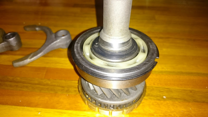

Bueno de los últimos problemillas de la NIVA, como había comentado en mi post anterior, es que me quede sin 4ta.
Averigüe con Denis y Pavel por las partes, y me resulto mas barato Denis, por lo que procedí ha encargarle las partes correspondientes.
El envió lo hizo por EMS desde Rusia y demoró 12 días.
A medida que pueda subiré fotos de la reparación si es que llego al mecánico a tiempo.
Toda la cuarta completa ya armada, con su ruleman, casquillos, seguros, sincronizador, las 2 horquillas, el desplazable y el ruleman de aguja.
Dejo fotos.
Dejo fotos.

Ayer ya desarmaron todo, al parecer lo que hizo que se gastaran los dientes de la 4ta fue el ruleman de entrada, el que aparece en la segunda foto del primer mensaje,
estaba detonado y con el juego empezó a gastar los dientes del engranaje
El resto estaba todo bastante bien pero ya pusimos todas las piezas nuevas.
De paso saltó otra perlita, se había trabado el ruleman de empuje y la placa de embrague estaba detonada mal, así que bueno, placa y disco nuevo.
