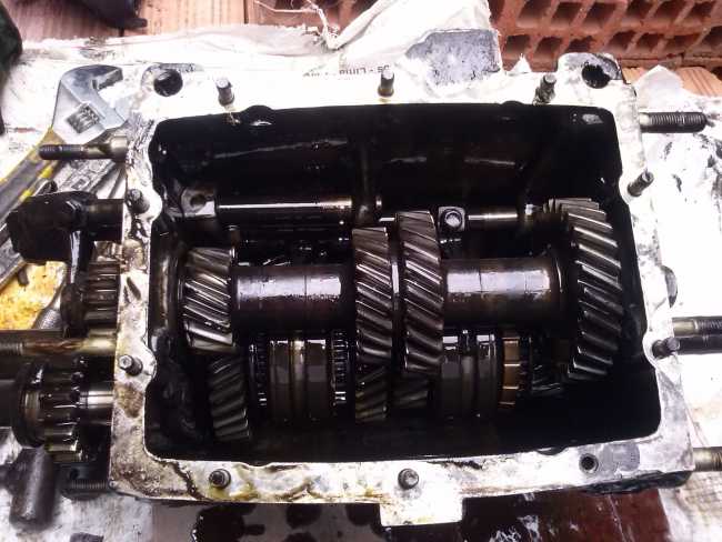

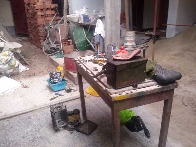

BUENO ACA LES DEJO LAS IMAGENES DE DEL DESPIECE DE LA CAJA DE 4 VELOCIDADES QUE LO HIZE CON MI PRIMO QUE TAMBIEN ES DUEÑO DE UN NIVA, EL PROBLEMA QUE TENIA ESQ HABIA UN SONIDO TIPO ZUMBIDO A ALTAS VELOCIDADES Y NOS DIMOS CUENTA QUE AL DESARMAR HABIA DESGASTE DE LOS RODAJES Y A SU VEZ EL COLLARIN SE ENCONTRA DESGASTADO, SE CAMBIO EMPAQUES BUENO NOSOTROS MISMOS LO HIZIMOS , DE PASO COMO TENIA OTRA CAJA DE REPUESTOS ATINAMOS A CAMBIAR LAS COSAS QUE REQUERIA SU CAMBIO

muy lindo laburo franche.......

buen trabajo franche, cuando hay algún ruido lo mejor es revisar y repararlo, con estos mantenimientos duran toda la vida, ademas te asegurar que no se sigan desencadenado otras fallas.
