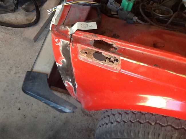

Si en este momento ya lo tengo bastante cosinado el tema de desarme lo que encontrado es muchos recovecos donde se mete el barro y no sale por más que le metas agua a precion como las luces de giro en ambos laterales se hace un chocolate muy groso y más sí andas en la costa mucho cuidado con eso y también noté que los zócalos el la parte trasera tiñe un doble piso y hay si se te perdió un tapón de goma huuuuuy junta mucha costra que con la humedad te la regalo podrida seguro ya le voy a sacar fotos para que vean

Lo de los zocalos traseros me paso, tiene los tapones pero se comió en el guardabarro y era un barro impresionante adentro, todavía no lo he arreglado pero ahora cada vez que lo lavo tengo la precaución de limpiar esa parte y secarla bien.
Quizás estamos hablando de partes diferentes pero después subo fotos también para que tengan precaución
